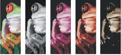

| • | Para cambiar una imagen en duotono |
| • | Monotono: una imagen en escala de grises coloreada con un solo tono. |
| • | Duotono: una imagen en escala de grises coloreada con dos tonos. En la mayoría de los casos uno es negro, y el otro, de otro color. |
| • | Tritono: una imagen en escala de grises coloreada con tres tonos. En la mayoría de los casos uno es negro, y los otros, de otros colores. |
| • | Cuatritono: una imagen en escala de grises coloreada con cuatro tonos. En la mayoría de los casos uno es negro, y los otros, de otros colores. |
