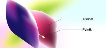

Puede dibujar líneas de nota para etiquetar y atraer la atención sobre unos objetos determinados.

Para dibujar una nota |
1 . | En la caja de herramientas, haga clic en la herramienta Nota de 3 puntos . |
La herramienta Nota de 3 puntos se encuentra ubicada en el menú lateral Herramientas Cotas. |
2 . | Haga clic en donde desee que comience el primer segmento de la nota y arrástrelo en donde quiera que termine. |
3 . | Haga clic en el punto donde debe finalizar el segundo segmento. |
Se muestra un cursor de texto en el extremo final de la línea de nota, lo que indica dónde ha de escribir una etiqueta para el objeto. |
4 . | Escriba el texto de la nota. |
Elija una forma en el selector Forma de la nota de la barra de propiedades.
Escriba un valor en el cuadro Distancia.
Si desea editar la línea de nota y el texto de nota por separado como línea y objeto de texto, primero tiene que separar la línea de nota del texto de nota haciendo clic en Objeto Separar nota.
