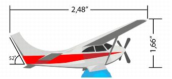

• | Líneas de cotas paralelas: miden la distancia actual entre dos nodos. |
• | Líneas de cota horizontales o verticales: miden la distancia vertical (eje Y) u horizontal (eje X) entre cualquiera de los dos nodos. |
• | Líneas de cota angulares: miden ángulos. |

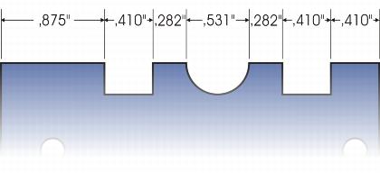

• | Líneas de cota de segmentos: miden la distancia lineal entre los nodos finales de un segmento o la distancia lineal entre los dos nodos más lejanos de varios segmentos. Las líneas de cota de segmento también pueden medir segmentos seleccionados de forma sucesiva. |
Líneas de cota de izquierda a derecha: angular, horizontal y vertical

Con la herramienta Cota de segmento , seleccione los segmentos con un recuadro, arrástrelos para colocar la línea de cota y haga clic donde desea colocar el texto de la cota.
Haga clic en el botón Cotas sucesivas automáticas de la barra de propiedades y seleccione con un cuadro los segmentos que desea medir. Arrastre para colocar la línea de cota y haga clic donde desea colocar el texto de la cota.
