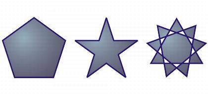

Con CorelDRAW es posible dibujar polígonos y dos tipos de estrellas: perfectas y complejas. Las estrellas perfectas son las estrellas clásicas, y puede aplicar un relleno a la forma de estrella en su totalidad. Las estrellas complejas tienen lados que se cruzan, y cuando se les aplica un relleno se obtienen resultados muy originales.

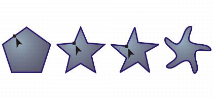

Seleccione un polígono, haga clic en la herramienta Forma , y arrastre un nodo del polígono hasta que la estrella adopte la forma que desee.
De izquierda a derecha: Se ha utilizado la herramienta Forma para cambiar un polígono a una estrella que puede cambiarse a un objeto de curva. A continuación, los segmentos de línea de la estrella se han convertido a curvas para producir la forma de estrella de mar.

Seleccione una estrella, haga clic en la herramienta Forma , y arrastre un nodo de la estrella.
Al utilizar la herramienta Forma para cambiar la forma de una estrella perfecta, el movimiento del nodo se ve restringido. Asimismo, con las estrellas perfectas no se puede añadir o eliminar nodos, ni se puede convertir segmentos de línea a curvas.
