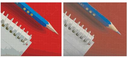

3 . | En la página Configuración, mueva cualquiera de los siguientes deslizadores: |
• | Detalle: le permite controlar la cantidad de detalle del original que se conserva en el resultado de la vectorización. Los valores más altos mantienen más detalles y tienen como resultado más objetos y colores; los valores más bajos pierden algunos detalles y tienen como resultado menos objetos. |
• | Suavizado: le permite suavizar líneas curvas y controlar el número de nodos de los resultados de la vectorización. Los valores más altos tienen como resultado menos nodos y producen curvas que no siguen tan de cerca las líneas en el mapa de bits origen. Los valores más bajos resultan en más nodos y producen resultados de vectorización más exactos. |
• | Suavizado de esquina: este deslizador funciona conjuntamente con el deslizador Suavizado y le permite controlar el aspecto de las esquinas. Los valores bajos mantienen la apariencia de las esquinas; los valores altos las suavizan. |
