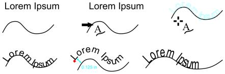

Es posible añadir texto artístico a lo largo del trayecto de un objeto abierto (por ejemplo, una línea) o de un objeto cerrado (por ejemplo, un cuadrado). También puede adaptar texto existente a un trayecto. El texto de párrafo de un marco de texto solo puede adaptarse a trayectos abiertos.
Una vez que ha adaptado el texto a un trayecto, puede ajustar la posición del texto con relación a dicho trayecto. Por ejemplo, puede reflejar el texto horizontal o verticalmente, o de ambas formas. Por medio del espaciado entre marcas, puede especificar una distancia exacta entre el texto y el trayecto.
CorelDRAW trata el texto adaptado a un trayecto como si fuese un objeto; sin embargo, puede separar el texto del trayecto si no desea que forme parte de ese objeto. Cuando se separa el texto de un trayecto curvo o cerrado, conserva la forma del objeto al que se adaptó. También puede modificar las propiedades del texto y del trayecto de forma independiente.
El texto se revierte a su aspecto original al enderezarlo.

Para adaptar el texto a un trayecto, también puede hacer clic en la herramienta Texto y señalar un trayecto. Cuando el cursor cambie al cursor Adaptar a trayecto , haga clic en el punto donde desea que empiece el texto y escriba.
Para adaptar texto a un trayecto |
1 . | Con la herramienta Selección , seleccione un objeto de texto. |
2 . | Haga clic en Texto Adaptar texto a trayecto. |
El cursor cambia a la forma del cursor Adaptar texto a trayecto . Al mover el puntero sobre el trayecto, puede previsualizar dónde se ajustará el texto. |
3 . | Haga clic en un trayecto. |
Si el texto se adapta a un trayecto cerrado, quedará centrado a lo largo del trayecto. Si se adapta a un trayecto abierto, el texto fluye desde el punto de inserción. |
No se puede adaptar texto al trayecto de otro objeto de texto.
