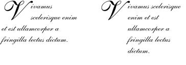

Puede añadir una letra capitular (izquierda) o una letra capitular con sangría francesa (derecha).
