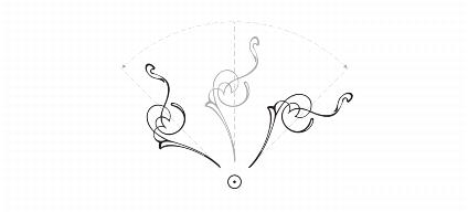

Rotación de objetos alrededor de un punto.

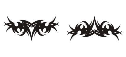

Reflejo de un objeto de arriba a abajo.
