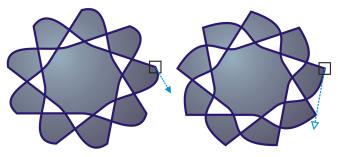

Para mover un nodo |
1 . | Seleccione un objeto con la herramienta Forma . |
2 . | Arrastre el nodo hasta que alcance la forma deseada. |
También puede mover un nodo con la herramienta Selección , Mano alzada , Bézier o Polilínea . Para hacer esto, primero haga clic en Herramientas Opciones. En la lista de categorías Espacio de trabajo, haga clic en Mostrar, y asegúrese de que la casilla Activar seguimiento de nodos está activada. Haga clic en un objeto de curva, sitúe el cursor sobre un nodo hasta que aparezca el cursor de estado de forma de la herramienta y arrastre el nodo.
