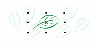

Los objetos seleccionados tienen una caja delimitadora alrededor con una "X" en el centro.
