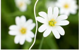

Este mapa de bits se ha dividido en dos a lo largo de una línea a mano alzada. El valor de la distancia entre las dos partes se especificó antes de cortar el mapa de bits.
