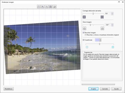

El cuadro de diálogo Enderezar imagen permite enderezar imágenes de mapa de bits rápidamente. Esta función resulta útil para enderezar fotos escaneadas, tomadas torcidas o que contengan distorsiones de lentes.
Cuadro de diálogo Enderezar imagen
Corrección de distorsiones de lentes
El cuadro de diálogo Enderezar imagen permite girar una imagen mediante un deslizador, o bien escribiendo un ángulo de rotación o utilizando las teclas de flecha. Puede especificar un ángulo de rotación personalizado entre -15 y 15 grados.
También puede producir una imagen en ángulo desactivando el recorte y usando la herramienta Recortar para recortar la imagen en la ventana de dibujo.

Si la imagen tiene una distorsión de lentes, mueva el deslizador Corregir distorsión de lente a la izquierda para corregir una distorsión de barril o a la derecha para una distorsión de cojín. |
3 . | Mueva el deslizador Girar imagen o escriba un valor entre 15 y -15 en el cuadro Girar imagen. |
4 . | Si es necesario, desplace el deslizador Cuadrícula para ajustar el tamaño de las celdas de la cuadrícula. |
5 . | Para recortar y enderezar la imagen, active la casilla Recortar imagen. |
La imagen se recorta para conservar la proporción de la imagen original, por lo tanto, la imagen final será más pequeña que la original. |
Si desea conservar la anchura y altura de la imagen original, active la casilla Recortar y volver a muestrear al tamaño original. La imagen final se vuelve a muestrear. |
