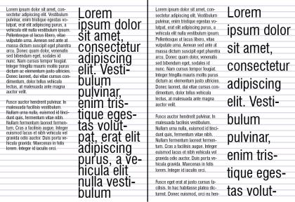

Puede alinear texto en un marco o en distintos marcos mediante la cuadrícula de línea base. Esto resulta útil, por ejemplo, cuando desee alinear dos o más marcos de texto que contengan fuentes, tamaños de fuentes y espaciado diferentes.
Todos los objetos pueden encajarse en la cuadrícula de línea base, pero solo los marcos de texto pueden alinearse con la cuadrícula de línea base. El encaje se activa o desactiva para todos los objetos (una configuración de cuadrícula). La alineación se activa o desactiva para todos los objetos (una configuración de marco de texto). Si desea obtener información sobre la visualización u ocultación de la cuadrícula de línea base, la activación o desactivación del encaje, el cambio de color de la cuadrícula y la configuración del interlineado, consulte la sección Configuración de la cuadrícula de línea base.
Cuando alinee texto de párrafo en la cuadrícula de línea base, el interlineado se ajustará automáticamente para que las líneas encajen en la cuadrícula de línea base. Cuando se alinee el texto con la cuadrícula de línea base, es esta quién controla el interlineado y no las propiedades de texto establecidas anteriormente. Si desea obtener más información sobre el interlineado, consulte la sección Ajuste del interlineado y del espaciado entre párrafos.
Si alinea un marco de texto con la cuadrícula de línea base y, a continuación, lo enlaza a otro marco, ambos marcos se alinearán con la cuadrícula de línea base. Si alinea uno de los distintos marcos ya enlazados con la cuadrícula de línea base, solo se alineará el marco seleccionado. Si desea obtener más información sobre cómo enlazar marcos de texto, consulte la sección Combinación y enlace de marcos de texto de párrafo.
