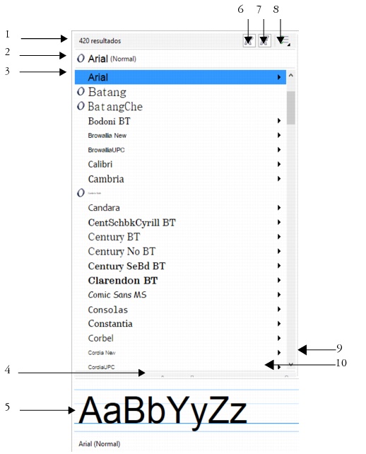

Con el nuevo cuadro de lista Fuente de CorelDRAW y Corel PHOTO-PAINT podrá ver, filtrar y encontrar fuentes fácilmente. Además de los filtros de fuentes que ya estaban disponibles anteriormente, puede filtrar las fuentes por grosor, anchura, guiones compatibles y muchas más opciones. La búsqueda de fuentes también se ha mejorado y puede utilizar palabras clave para buscar fuentes.
Los números corresponden a los números de la tabla siguiente, en la que se describen las mejoras del cuadro de lista Fuente.
1. Cuadro de lista Fuente
El cuadro de lista Fuente cuenta con funciones de búsqueda y le permite acceder a controles adicionales.
2. Número de fuentes
3. Identificador de tecnología de fuente
5. Área de previsualización
6. Botón Mostrar/ocultar vista previa
7. Botón Mostrar/ocultar filtros
6. Botón Opciones de fuente

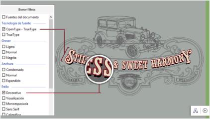

Filtrado de fuentes
Función estándar: El nuevo botón Mostrar filtros le permite acceder fácilmente a los filtros de fuentes disponibles en versiones anteriores. Puede mostrar solo las fuentes utilizadas en el documento o únicamente los símbolos; además, puede filtrar las fuentes según la tecnología de fuente.
Si cuenta con un registro premium, puede filtrar las fuentes según el grosor, la anchura, el estilo, los idiomas admitidos, la función OpenType y muchas más opciones. El filtrado de fuentes está disponible en varios controles, como la barra de propiedades, la herramienta Texto, la ventana acoplable Propiedades de objeto, la ventana acoplable Propiedades de texto, Experimentos y la ventana acoplable Insertar carácter.
