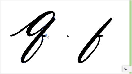

CorelDRAW vous permet de copier et de couper des segments de courbe, puis de les coller en tant qu'objets, ce qui facilite l'extraction des sections ou la création de formes adjacentes ayant des contours similaires.
Un segment de courbe a été copié (à gauche), puis collé en tant qu'objet (à droite).
