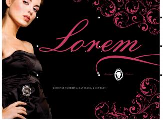

La boîte de dialogue Bordures et œillets améliorée de CorelDRAW (Outils
Bordures et œillets), vous permet désormais de créer une bannière à partir de la page active ou des objets sélectionnés sur la page. Pour obtenir des informations détaillées sur l’ajout de bordures et de marqueurs d’œillet à une bannière, reportez-vous à la section Préparation de bannières pour l’impression.
Création originale avec texte et deux courbes sélectionnés
En haut : Des marqueurs d’œillet et des bordures brunes sont ajoutés à l’ensemble du dessin. En bas : Seuls les objets sélectionnés sont inclus dans la bannière, tandis que des bordures et des marqueurs d’œillet sont ajoutés.
