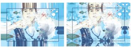

Enfin, spécifiez une valeur d'étirement de sorte que l'image puisse être imprimée sur une toile et montée sur un profil sans perdre des informations importantes. L'étirement copie les pixels issus des bords de l'image et les ajoute autour de celle-ci. Vous pouvez étendre une image en étirant ses bords ou en appliquant un effet miroir. Les zones étirées apparaissent habillées autour du profil dans la sortie finale.
Étirement des bords d'une image (à gauche) et application d'un effet miroir sur les bordures de l'image (à droite) Les zones étirées, qui se trouvent à l'extérieur du rectangle, apparaissent habillées autour du profil dans la sortie finale.
