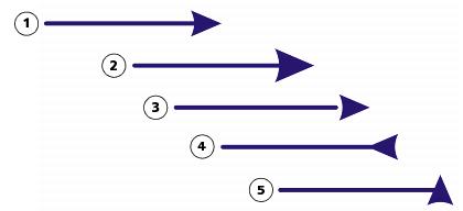

Per aggiungere una freccia |
1 . | Selezionare una linea o una curva. |
2 . | Aprire il selettore Frecce iniziali nella barra delle proprietà, quindi fare clic su una forma di terminazione linea. |
3 . | Aprire il selettore Freccia finale fare clic su una forma di terminazione linea. |
Per rimuovere una freccia, selezionare l'impostazione predefinita Nessuna freccia nel selettore Frecce iniziali o Frecce finali.
