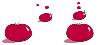

Oggetti sparpagliati (a sinistra) allineati verticalmente e distribuiti in modo uniforme (a destra).
