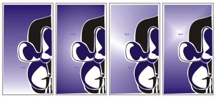

4 . | Fare clic su uno dei seguenti pulsanti e scegliere un tipo di riempimento sfumato: |
• | Riempimento sfumato lineare |
• | Riempimento sfumato ellittico |
• | Riempimento sfumato conico |
• | Riempimento sfumato rettangolare |
