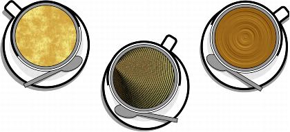

Un riempimento texture è un riempimento a generazione casuale che consente di conferire agli oggetti un aspetto naturale. È possibile utilizzare riempimenti texture esistenti, quali acqua, minerali e nuvole, oppure modificare una texture per creare un riempimento texture personalizzato. È possibile usare i colori di qualsiasi modello colore o tavolozza. I riempimenti texture possono contenere solo colori RGB tuttavia si possono utilizzare altri modelli di colore e tavolozze come riferimento per selezionare i colori. Per informazioni sui modelli colore, consultare Modelli di colore.
È possibile modificare le dimensioni delle porzioni dei riempimenti texture. Aumentando la risoluzione di una texture, si aumenta la precisione del riempimento. Si può anche specificare con precisione in che punto fare iniziare i riempimenti impostando l'origine della porzione. CorelDRAW consente anche di spostare le porzioni di un riempimento. Quando si regola la posizione orizzontale o verticale del primo motivo in relazione alla parte superiore dell'oggetto, tali regolazioni influenzano il resto del motivo.
