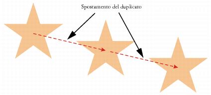

Quando si duplicano oggetti per la prima volta, viene visualizzata la finestra di dialogo Duplica spostamento. Per specificare la distanza tra l'oggetto originale e il duplicato lungo le assi x e y, digitare i valori nei riquadri Spostamento orizzontale e Spostamento verticale. |
• | I valori di spostamento pari a 0 collocano il duplicato sopra l'originale. |
• | I valori di spostamento positivi collocano il duplicato nella parte superiore destra dell'originale. |
• | I valori di spostamento negativi collocano il duplicato nella parte inferiore sinistra dell'originale. |
È possibile modificare lo spostamento con cui vengono creati i duplicati. Selezionare Strumenti Opzioni, quindi fare clic su Generali nell'elenco delle categorie Documento e digitare i valori nei riquadri Orizzontale e Verticale.

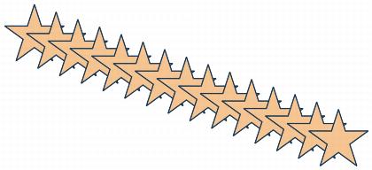

Per creare copie di un oggetto in una posizione specificata |
1 . | Selezionare un oggetto. |
2 . | Selezionare Modifica Annulla e ripeti. |
3 . | Nella finestra mobile Annulla e ripeti, digitare un valore nella casella Numero di copie, quindi fare clic su Applica. |
Nell'area Impostazioni verticali, selezionare Nessuna distanza dalla casella di riepilogo Modalità. Nell'area Impostazioni orizzontali, selezionare Spaziatura tra gli oggetti nella casella di riepilogo Modalità. Per specificare la spaziatura tra le copie degli oggetti, digitare un valore nella casella Distanza. Per collocare le copie dell'oggetto destra o a sinistra dell'originale, selezionare A destra o A sinistra dalla casella di riepilogo Direzione.
Nell'area Impostazioni orizzontali, selezionare Nessuna distanza dalla casella di riepilogo Modalità. Nell'area Impostazioni verticali, selezionare Spaziatura tra gli oggetti nella casella di riepilogo Modalità. Per specificare la spaziatura tra le copie degli oggetti, digitare un valore nella casella Distanza. Per collocare le copie sopra o sotto l'originale, selezionare Su o Giù dalla casella di riepilogo Direzione.
Nelle aree Impostazioni orizzontali e Impostazioni verticali, selezionare Distanza nella casella di riepilogo Modalità, quindi digitare i valori nelle caselle Distanza.
Più copie di un oggetto spostate in base a una distanza specificata.
Per accedere alla finestra mobile Annulla e ripeti è possibile premere CTRL + MAIUSC + D.
