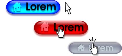

I rollover sono oggetti interattivi il cui aspetto cambia quando si fa clic o si posiziona il puntatore su di essi. È possibile creare rollover a partire dagli oggetti.
Per creare un rollover, è necessario aggiungere i seguenti stati di rollover:
• | Normale: lo stato predefinito di un pulsante quando al pulsante non è associata alcuna attività del mouse |
• | Sopra: lo stato di un pulsante quando il puntatore del mouse vi si trova sopra. |
• | Giù: lo stato di un pulsante su cui è stato fatto clic |
I rollover mostrano gli stati Normale (a sinistra), Sopra (al centro) e Giù (a destra)
