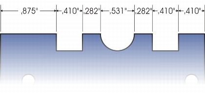

• | Linee di quota parallele: misurano la distanza effettiva tra due nodi. |

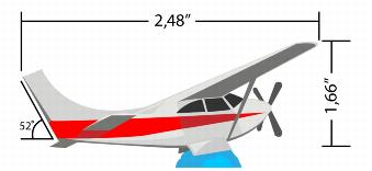

• | Linee di quota orizzontali o verticali: misurano la distanza verticale (asse y) o orizzontale (asse x) tra due nodi. |
• | Linee di quota angolari: misurano gli angoli. |
• | Quote del segmento: misurano la distanza lineare tra due nodi finali di un segmento oppure la distanza lineare tra i nodi più distanti in più segmenti. Le quote del segmento possono anche misurare segmenti successivi selezionati. |
Quote da sinistra a destra: angolari, orizzontali e verticali
Per utilizzare le linee di quota con precisione, è necessario agganciarle a nodi specifici negli oggetti. Per ulteriori informazioni sull'aggancio e le modalità di aggancio, consultare Aggancio di oggetti.
