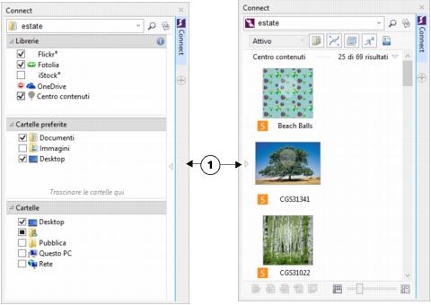

In modalità finestra mobile, l'utilità di ricerca presenta due componenti: finestra mobile Connetti e finestra mobile Vassoio. La finestra mobile Connetti presenta due modalità di visualizzazione: riquadro singolo e visualizzazione completa. In visualizzazione completa sono visualizzati tutti i riquadri. In modalità riquadro singolo vengono visualizzati il riquadro di visualizzazione oppure i riquadri Librerie, Cartelle preferite e Cartelle. È possibile ridimensionare la finestra mobile per visualizzare tutti i riquadri oppure è possibile passare dal riquadro di visualizzazione ai riquadri Librerie, Cartelle preferite e Cartelle e viceversa.
La finestra mobile Connetti con il riquadro di visualizzazione nascosto (a sinistra) e il riquadro di esplorazione nascosto (a destra). Fare clic sulla freccia di attivazione/disattivazione (1) per visualizzare o nascondere i riquadri. Ridimensionare la finestra mobile per visualizzare entrambi i riquadri.

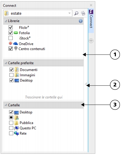

L'area protetta (1, 2, 3) consente di ridimensionare un riquadro.

Per ridimensionare un riquadro |
• | Posizionarsi sull'area protetta del riquadro e trascinarne il bordo quando il puntatore del mouse assume l'aspetto di una freccia bidirezionale. |
Per visualizzare o nascondere un riquadro |
• | Fare clic sulla freccia per passare dalla visualizzazione all'occultamento del riquadro e viceversa. |
