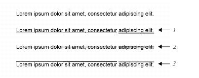

Per sottolineare, soprallineare o barrare il testo |
1 . | Con lo strumento Testo selezionare un carattere o un blocco di testo. |
Se la finestra mobile Proprietà oggetto non è aperta, fare clic su Finestra Finestre mobili Proprietà oggetto. |
2 . | Nella finestra mobile Proprietà oggetto, fare clic sul pulsante Carattere per visualizzare le opzioni relative al carattere. |
3 . | Nell'area Carattere della finestra mobile Proprietà oggetto, fare clic sul pulsante freccia situato nella parte inferiore dell'area Carattere per visualizzare altre opzioni relative al carattere. |
4 . | Eseguire una o più operazioni fra quelle elencate nella seguente tabella. |
Fare clic sul pulsante Sottolineato e scegliere lo stile dalla casella di riepilogo.
Scegliere uno stile dalla casella di riepilogo Linea sopra il testo.
