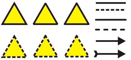

È possibile modificare l'aspetto di linee e contorni utilizzando i controlli nella sezione Contorno della finestra mobileProprietà oggetto, della finestra di dialogo Penna contorno e della barra delle proprietà. Ad esempio, è possibile specificare il colore, la larghezza e lo stile delle linee e dei contorni.

Per specificare le impostazioni di linee e contorni |
1 . | Selezionare un oggetto. |
2 . | Fare clic su Finestra Finestre mobili Proprietà oggetto. |
3 . | Nella sezione Contorno, immettere un valore nella casella Larghezza. |
Se la sezione Contorno non viene visualizzata, fare clic su Contorno. |
4 . | Aprire il selettore colore, quindi fare clic su un colore. |
5 . | Selezionare uno stile linea nella casella Stile. |
Scegliere un'unità di misura dalla casella delle unità contorno.
Digitare un valore nella casella Limite smusso.
Attivare la casella di controllo Dietro il riempimento.
Attivare la casella di controllo Scala larghezza linea con l'oggetto.
Attivare la casella di controllo Sovrastampa contorno.
Fare clic sul pulsante Impostazioni e spostare il dispositivo di scorrimento nella finestra di dialogo Modifica stile linea. Fare clic nelle caselle a sinistra del dispositivo di scorrimento per specificare la posizione e la frequenza dei punti nel nuovo stile linea creato. Fare clic su Aggiungi.
Scegliere uno stile di linea nella casella di riepilogo Stile e fare clic sul pulsante Impostazioni . Scegliere uno stile linea dalla finestra di dialogo Modifica stile linea e fare clic su Sostituisci.
È anche possibile specificare le impostazioni della linea e del contorno nella finestra di dialogo Penna contorno. Per accedere alla finestra di dialogo Penna contorno, fare doppio clic sull'icona Contorno nella barra di stato.
È inoltre possibile modificare lo spessore del contorno di un oggetto selezionato digitando un valore nella casella Spessore contorno nella barra delle proprietà.
