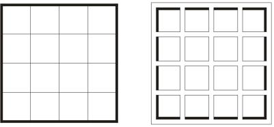

È possibile modificare sia i bordi di tabella che quelli delle celle di tabella.
Bordi sottili della tabella e delle celle (a sinistra) vengono ispessiti (a destra).
È possibile modificare una tabella esistente (a sinistra) applicando bordi separati (a destra).
Bordi separati applicati a una tabella.

Per modificare la spaziatura dei bordi delle celle nelle tabelle |
1 . | Fare clic sullo strumento Tabella , quindi sulla tabella. |
2 . | Fare clic su Opzioni nella barra delle proprietà. |
3 . | Attivare la casella di controllo Bordi di cella separati. |
4 . | Digitare un valore nella casella Spaziatura orizzontale celle. |
Per impostazione predefinita, la spaziatura verticale delle celle è uguale a quella orizzontale. |
Per impostare una spaziatura orizzontale e verticali diversa, fare clic sul pulsante Blocca spaziatura celle per sbloccare la casella Spaziatura verticale celle, quindi digitare i valori desiderati nelle caselle Spaziatura orizzontale celle e Spaziatura verticale celle. |
5 . | Premere Invio. |
