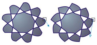

Per spostare un nodo |
1 . | Selezionare un oggetto mediante lo strumento Modellazione . |
2 . | Trascinare il nodo finché non si raggiunge la forma desiderata. |
Per spostare un nodo è anche possibile utilizzare lo strumento Puntatore , Mano libera , Bézier o Polilinea . Per effettuare tale operazione, fare clic innanzi tutto su Strumenti Opzioni. Nell'elenco delle categorie Area di lavoro, fare clic su Visualizza e verificare che la casella di controllo Abilita tracciamento dei nodi sia selezionata. Fare clic su un oggetto curva, spostare il puntatore su un nodo finché non viene visualizzato il cursore di stato di modellazione dello strumento , quindi trascinare il nodo.
