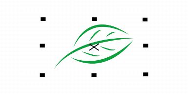

Fare clic sullo strumento Puntatore , poi su un oggetto.

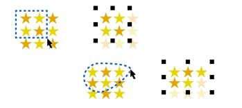

Fare clic sullo strumento Puntatore , quindi trascinarlo intorno agli oggetti da selezionare.
Per creare un'area di selezione quadrata, tenere premuto il tasto Ctrl mentre si trascina.
Fare clic sullo strumento Puntatore mano libera , quindi trascinarlo intorno agli oggetti da selezionare.
Per selezionare gli oggetti che sono solo parzialmente racchiusi dall'area di selezione, tenere premuto Alt durante il trascinamento.
Per creare un'area di selezione rettangolare, tenere premuto il tasto Ctrl mentre si trascina.

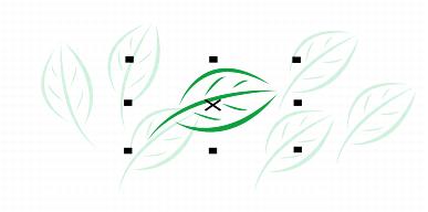

Tenere premuto il tasto Alt, fare clic sullo strumento Puntatore o sullo strumento Puntatore mano libera, quindi fare clic sull'oggetto superiore una o più volte, finché non viene visualizzata una casella di selezione attorno all'oggetto nascosto.
Tenere premuti i tasti MAIUSC + ALT, fare clic sullo strumento Puntatore o sullo strumento Puntatore mano libera, quindi fare clic sull'oggetto superiore una o più volte, finché non viene visualizzata una casella di selezione attorno agli oggetti nascosti.
Tenere premuti i tasti CTRL + ALT, fare clic sullo strumento Puntatore , quindi fare clic sull'oggetto superiore una o più volte, finché viene visualizzata una casella di selezione attorno all'oggetto nascosto.
