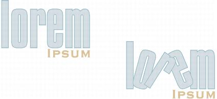

È possibile spostare i caratteri del testo grafico e in paragrafi orizzontalmente o verticalmente oppure ruotarli per creare effetti interessanti. È possibile raddrizzare i caratteri nella loro posizione originale e riportare alla linea di base i caratteri spostati verticalmente. È inoltre possibile riflettere i caratteri del testo grafico e del testo in paragrafi.
Se si desidera regolare la posizione di un intero oggetto di testo adattato a un tracciato, come un cerchio o una linea a mano libera, consultare Per regolare la posizione del testo adattato a un tracciato.
Per spostare o ruotare un carattere |
1 . | Con lo strumento Testo , selezionare il carattere o i caratteri. |
2 . | Nella finestra mobile Proprietà oggetto, fare clic sul pulsante Carattere per visualizzare le opzioni relative al carattere. |
Per visualizzare la finestra mobile Proprietà oggetto, fare clic su Finestra Finestre mobili Proprietà oggetti. |
3 . | Fare clic sul pulsante a forma di freccia nella parte inferiore dell'area Carattere per visualizzare le opzioni aggiuntive. |
4 . | Digitare un valore in una delle seguenti caselle: |
• | Spostamento orizzontale caratteri: un valore positivo consente di spostare i caratteri verso destra, mentre un valore negativo verso sinistra. |
• | Spostamento verticale caratteri: un valore positivo consente di spostare i caratteri verso l’alto, mentre un valore negativo verso il basso. |
• | Angolo carattere: un valore positivo consente di ruotare i caratteri in senso antiorario, mentre un valore negativo in senso orario. |
Per spostare o ruotare i caratteri è anche possibile utilizzare lo strumento Modellazione . Selezionare il nodo o i nodi dei caratteri e digitare i valori desiderati nella casella Spostamento orizzontale caratteri, Spostamento verticale caratteri o Angolo carattere nella barra delle proprietà.
