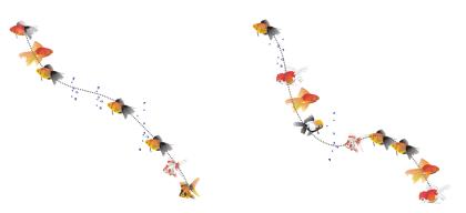

CorelDRAW permette di distribuire una serie di oggetti lungo una linea. Oltre a oggetti grafici e di testo, è possibile importare immagini bitmap e simboli e distribuirli lungo una curva.
È possibile controllare l'aspetto della distribuzione intervenendo sulla spaziatura fra gli oggetti in modo da disporli a una minore o maggiore distanza reciproca. È inoltre possibile variare l'ordine degli oggetti nella linea. Ad esempio, se si distribuisce una serie di oggetti tra cui una stella, un triangolo e un quadrato, è possibile modificarne l'ordine in modo che compaia prima il quadrato, seguito dal triangolo e poi dalla stella. CorelDRAW permette anche di modificare la posizione degli oggetti ruotandoli lungo il tracciato o scostandoli in quattro direzioni diverse: alternante, a sinistra, casuale o a destra. Ad esempio, è possibile scegliere la direzione di spostamento a sinistra per allineare a sinistra del tracciato gli oggetti distribuiti.
È inoltre possibile creare un nuovo motivo di distribuzione con oggetti personalizzati.

Per ruotare le linee con oggetti distribuiti |
1 . | Selezionare il motivo di distribuzione su cui intervenire. |
2 . | Fare clic sul pulsante Rotazione nella barra delle proprietà. |
3 . | Digitare un valore compreso tra 0 e 360 nella casella Angolo della barra delle proprietà. |
Se si desidera che ogni oggetto della distribuzione ruoti in modo incrementale, attivare la casella di controllo Usa incremento e digitare un valore nella casella Incremento. |
