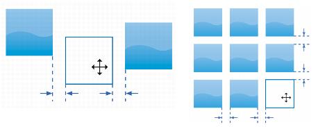

Le guide di allineamento vengono visualizzate quando si sposta un oggetto.
È possibile scostare (a sinistra) e accostare (a destra) le guide di allineamento dei margini.

Assicurarsi che il pulsante Spaziatura intelligente sia attivato e trascinare l’oggetto fino alla comparsa degli indicatori a forma di freccia.
Assicurarsi che il pulsante Spaziatura intelligente sia attivato e trascinare l’oggetto tra gli altri due oggetti fino alla comparsa dell’indicatore a forma di freccia.

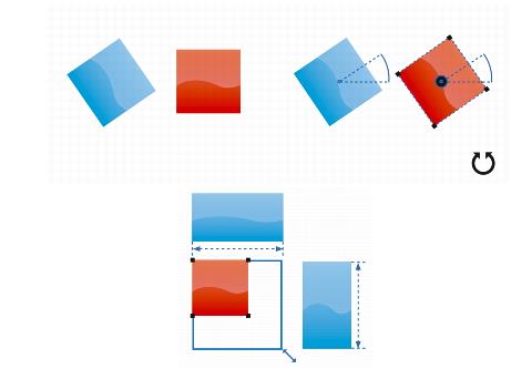

Assicurarsi che il pulsante Quotatura intelligente sia attivato e ridimensionare l’oggetto fino alla comparsa degli indicatori a forma di freccia.
Assicurarsi che il pulsante Quotatura intelligente sia attivato e ruotare l’oggetto fino alla comparsa degli indicatori di rotazione.
