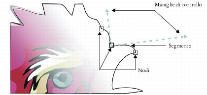

I componenti di una curva: punti di manipolazione di controllo, segmenti e nodi
