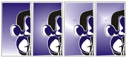

グラデーション塗りつぶしは、2 色以上のカラーが徐々に変化する塗りつぶしで、オブジェクトに深みを加えることができます。グラデーション塗りつぶしは、インタラクティブ塗りつぶしとしても知られています。
グラデーション塗りつぶしには、(左から右に) 線形、楕円形、円錐形、および長方形の 4 種類があります。
