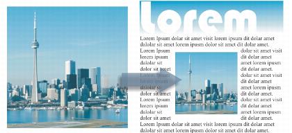

寸法を変更する
イメージの幅や高さを調整して、ビットマップの物理的な寸法を変更することができます。寸法を拡大すると、既存のピクセル間に新しいピクセルが挿入されます。このピクセルのカラーは、隣接するピクセルのカラーに基づいています。ビットマップの寸法を大幅に拡大すると、ビットマップが引き伸ばされてモザイク状に表示されることがあります。
画面上のビットマップのサイズは、ビットマッピのピクセルの高さと幅、ズーム レベル、およびモニタの設定によって異なります。その結果、ビットマップのサイズは画面上と印刷物で異なることがあります。
