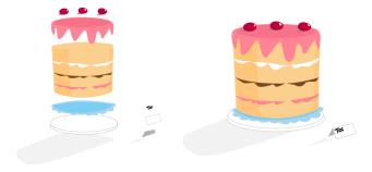

同じレイヤまたはページ内で、オブジェクトを別のオブジェクトの前面や背面に動かして、オブジェクトの重ね順を変更できます。また、重なりの何番目の位置に動かすかを指定したり、重ね順を逆にしたりすることができます。
4 つのオブジェクト (左) が上から下に重ねて最終的なオブジェクト (右) が作成されています。
