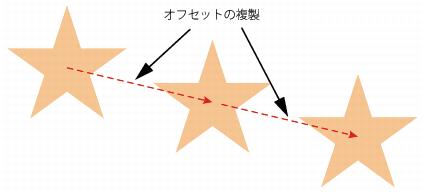

| オブジェクトを複製するには |
| 1 . | オブジェクトを選択します。 |
| 2 . | [編集] |
| オブジェクトを初めて複製するときは、[複製のオフセット]ダイアログ ボックスが表示されます。複製とオリジナルの距離を x および y 軸に沿った長さで指定するには、[水平方向のオフセット]および[垂直方向のオフセット]ボックスに値を入力します。 |
| • | オフセット値を 0 にすると、複製はオリジナルに重ねて作成されます。 |
| • | 正のオフセット値を指定すると、複製はオリジナルの上/右側に作成されます。 |
| • | 負のオフセット値を指定すると、複製はオリジナルの下/左側に作成されます。 |
オブジェクトの複製は、ビニール カットやプロッタなどのデバイス用に切り取り可能なドロップ シャドウを作成する際に便利です。
複製の作成に使用するオフセット値は変更できます。[ツール]
[オプション]をクリックし、カテゴリのリストの[ドキュメント] で、[一般] をクリックして、[水平方向] および [垂直方向] のボックスに値を入力します。
Ctrl + D キーを押して、選択したオブジェクトを複製することもできます。

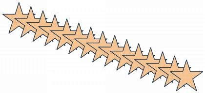

| 指定した位置にオブジェクトのコピーを作成するには |
| 2 . | [編集] |
| 3 . | [連続複製] ドッキング ウィンドウの [コピー数] ボックスに値を入力し、[適用] をクリックします。 |
[垂直方向の設定]で、[モード]リスト ボックスから[オフセットなし]を選択します。[水平方向の設定] で、[モード] リスト ボックスから [オブジェクトの間隔] を選択します。コピーの間隔を指定するには、[距離]ボックスに値を入力します。コピーをオリジナルの右または左に配置するには、[方向]リスト ボックスから[右]または[左]を選択します。
[水平方向の設定]で、[モード]リスト ボックスから[オフセットなし]を選択します。[垂直方向の設定] で、[モード] リスト ボックスから [オブジェクトの間隔] を選択します。コピーの間隔を指定するには、[距離]ボックスに値を入力します。コピーをオリジナルの上または下に配置するには、[方向]リスト ボックスから[上]または[下]を選択します。
[水平方向の設定] と [垂直方向の設定] で、[モード] リスト ボックスから [オフセット] を選択し、[距離] ボックスに値を入力します。
[連続複製] ドッキング ウィンドウを表示するには、Ctrl + Shift + D キーを押します。
