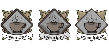

ベベル スタイル
次のベベル スタイルから選択できます。
ソフト エッジ - ある部分がシェーディングされたように見えるベベル面を作成します |
エンボス - オブジェクトを浮き彫りのように見せます |
左から右へ:べベル効果のないロゴ、ソフト エッジ ベベル効果を加えたロゴ、エンボス ベベル効果を加えたロゴ
