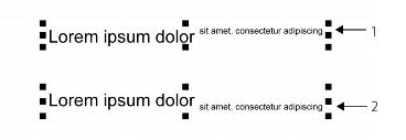

文字を上付き文字や下付き文字として表示することにより、文字の位置と外観を変更できます。これは、科学的表記を使用する描画で便利です。上付き文字と下付き文字をサポートする OpenType フォントを選択した場合、OpenType 機能を適用できます。ただし、上付き文字と下付き文字をサポートしないフォント (OpenType フォントを含む) を選択した場合は、文字の合成バージョンを適用できます。この合成バージョンは、CorelDRAW がデフォルトのフォント文字の特徴を変更することにより生成します。詳しくは、OpenType 機能を操作する.を参照してください。
上付き (1) と下付き (2) を適用したアート テキスト

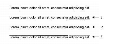

さらに、選択した文字に下線、取り消し線、および上線を引くこともできます。
一重線と二重線のスタイルを使用して、テキストに下線 (1)、取り消し線 (2)、および上線 (3) を適用したアート テキスト
選択したテキストのフォーマットを再使用する場合は、スタイルを使用するかテキスト属性をコピーして、選択した別のテキストに適用します。詳しくは、スタイルおよびスタイル セットを操作する、および次を参照してください: オブジェクトのプロパティ、変形、効果をコピーする.
