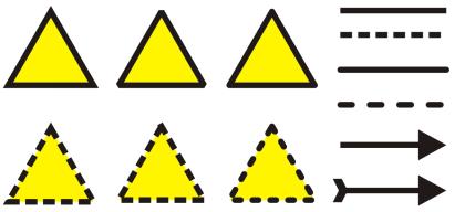

上記の三角形には、それぞれ異なるコーナー スタイルが適用されています。右上隅の線には、複数のライン キャップが適用されています。右下隅の線には、矢印が適用されています。
輪郭の位置を指定できます。左から右への輪郭オプション:外側、中央、内側
