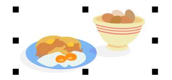

オブジェクトをグループ化すると、複数のオブジェクトが単体として取り扱われますが、その個々の属性は保持されます。グループ化を行うと、グループ内のすべてのオブジェクトに、一度に同じフォーマット、プロパティ、およびその他の変更を適用できます。さらにグループ化は、オブジェクト同士の相対的な位置に間違って変更が加えられることを防ぐのに役立ちます。既存のグループとグループ化することで、ネストしたグループを作成することもできます。
オブジェクトをグループ化しても、個々のオブジェクトは元の属性を維持
