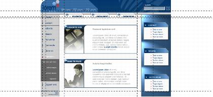

ガイドラインは、描画ウィンドウのどこにでも引くことができ、オブジェクトを配置しやすくするために使用します。アプリケーションによっては、ガイドラインをガイドとも呼びます。
ガイドラインには、水平方向、垂直方向、および斜めの 3 つのタイプがあります。デフォルトでは、描画ウィンドウに追加したガイドラインは表示されますが、いつでも非表示にできます。また、オブジェクトをガイドとして使用することも可能です。
