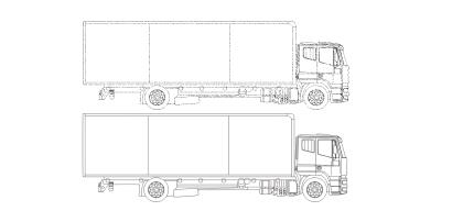

中心線トレース方法は、オリジナル ビットマップ (上) をベクトル グラフィック (下) に変換するのに使用されました。
