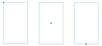

左:ライブ プレビューに、長方形の原点が青のノードとして表示されます。原点として、中心点または任意の角や中点を指定できます。

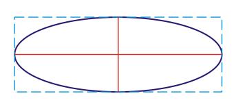

楕円形を正確に描くには、楕円形の周りに描く範囲ボックスの 9 つのポイントの 1 つである原点を指定します。原点が回転の中心として使用されます。
楕円形の周りに描く、範囲ボックスの幅と高さを指定することができます。

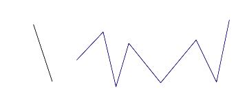

2 つの方法を使用して直線を描くことができます。1 つ目の方法は、線の始点と終点を指定する方法です。2 つ目の方法は、線の始点と線の長さ、さらに回転角度を指定する方法です。
複数点の座標位置を指定して、複雑な線を描くことができます。点を削除して、既存の点の座標を修正することができます。必要なすべての点を追加してから、始点と終点を接続して曲線を閉じることができます。
