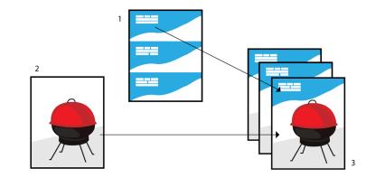

ドキュメントを差し込むときは、CorelDRAW にフォーム ドキュメントを作成して、データ ソースと組み合わせます。フォーム ドキュメントは、差し込まれるドキュメントのパターンとレイアウトを提供します。データ ソースは、差し込み時に描画の情報を提供します。CorelDRAW でサポートしているデータ ソース ファイルは、テキスト (TXT) ファイル、カンマ区切り値 (CSV) ファイル、リッチ テキスト フォーマット (RTF) ファイル、および ODBC データ ソースによって開けるファイルです。
データ ソース ドキュメント (1)、フォーム ドキュメント (2)、および差し込まれるドキュメント (3)
