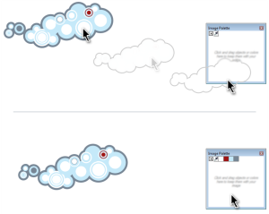

Para añadir colores, arrastre un mapa de bits a la paleta Documento.

Al arrastrar la mayor parte de objetos vectoriales a la paleta, añade todos los objetos de colores a esta. Cuando arrastre un mapa de bits, puede especificar el número de colores que desee añadir a la paleta. Si un objeto incluye un relleno degradado, un relleno de textura o un relleno de patrón, solo se admitirán los colores definidos durante la creación del relleno. No se admiten los colores de los rellenos PostScript.

Si tiene un documento con imágenes vectoriales y de mapa de bits, y desea añadir únicamente los colores a partir de imágenes vectoriales de la paleta de documento, especifique el valor 0 en el cuadro de diálogo Añadir colores del mapa de bits.
