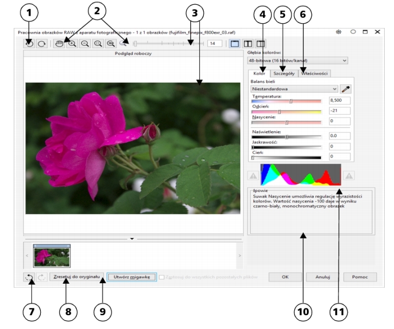

Pliki RAW z aparatu fotograficznego otwarte w programie CorelDRAW są najpierw wyświetlane w Pracowni obrazków RAW z aparatu fotograficznego. Pracownia obrazków RAW z aparatu fotograficznego umożliwia dostosowanie kolorów i tonów obrazków RAW z aparatu fotograficznego. Jeśli wprowadzone zmiany są zadowalające, można je zastosować do pozostałych plików.
Przetworzone pliki RAW z aparatu fotograficznego można dodatkowo edytować, korzystając z narzędzi i efektów dostępnych w programie CorelDRAW. Następnie pliki RAW z aparatu fotograficznego można zapisać w formatach TIFF, JPEG lub innych formatach obsługiwanych w programie CorelDRAW.
Należy pamiętać, że plików RAW z aparatu fotograficznego nie można zapisać do formatu RAW w programie CorelDRAW. Zmiany plików wprowadzone w Pracowni obrazków RAW z aparatu fotograficznego zostaną utracone, jeśli pliki nie zostaną zapisane w którymś z obsługiwanych formatów.
Przetwarzanie plików RAW z aparatu fotograficznego
Elementy sterujące zorganizowane logicznie w Pracowni obrazków RAW z aparatu fotograficznego umożliwiają korekcję kolorów i inne dopasowania obrazków RAW z aparatu fotograficznego. Zaleca się rozpoczęcie korzystania z elementów sterujących od górnej części strony Kolor i przechodzenie do opcji znajdujących się poniżej. Po zakończeniu korekcji kolorów i tonów obrazek można wyostrzyć i usunąć szum, korzystając z elementów sterujących na stronie Szczegóły. Informacje na temat ustawień dostępnych na stronie Kolor można znaleźć w sekcji Dopasowywanie kolorów i tonów plików RAW z aparatu fotograficznego. Informacje na temat ustawień dostępnych na stronie Szczegóły można znaleźć w sekcji Wyostrzanie plików RAW z aparatu fotograficznego i usuwanie szumów.
Pracownia obrazków RAW z aparatu fotograficznego: liczby w okręgach odpowiadają liczbom w poniższej tabeli, w której są opisane główne składniki pracowni.
5. Strona Szczegóły
6. Strona Właściwości
7. Przyciski Cofnij i Ponów
8. Przycisk Zresetuj do oryginału
9. Utwórz migawkę
Aby wczytać plik RAW z aparatu fotograficznego do programu CorelDRAW Na poczatek
Obrazek można obrócić, klikając przycisk Obróć w lewo lub Obróć w prawo .
