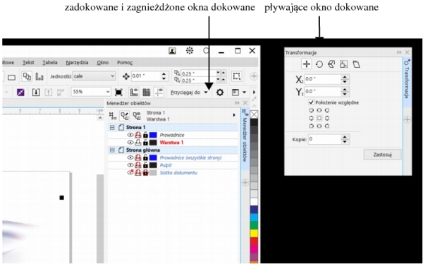

Okna dokowane mogą być zadokowane lub pływające. Zadokowane okno dokowane jest dołączone do krawędzi okna aplikacji, paska narzędzi lub palety. Pływające okno dokowane nie jest dołączone do elementu obszaru roboczego. Jeśli otwartych jest kilka okien dokowanych, zazwyczaj są one wyświetlane w formie zagnieżdżonej; tylko jedno okno dokowane wyświetlane jest w całości. Ukryte okno dokowane można szybko wyświetlić, klikając jego kartę.

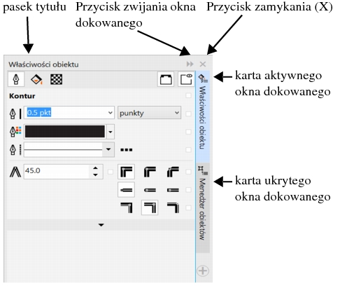

Przykładem jest okno dokowane Właściwości obiektu. Gdy to okno dokowane jest otwarte, po kliknięciu obiektu w oknie rysunku można uzyskać dostęp do różnych opcji modyfikacji właściwości obiektu.
W tym przykładzie okna dokowane Właściwości obiektu i Menedżer obiektów są zadokowane i zagnieżdżone. Okno dokowane Transformacje jest pływające.

Aby otworzyć lub zamknąć okna dokowane, można także kliknąć przycisk Szybkie dostosowanie po prawej stronie okna dokowanego, a także zaznaczyć odpowiednie pola wyboru i usunąć ich zaznaczenie.
Można także zamknąć okno dokowane, klikając przycisk X na pasku tytułu. Kliknięcie przycisku X na pasku tytułu powoduje zamknięcie wszystkich zagnieżdżonych okien dokowanych w grupie. Aby zamknąć tylko określone okno dokowane, kliknij przycisk X na karcie okna dokowanego.

Aby rozwinąć zwinięte okno dokowane, kliknij jego kartę.
