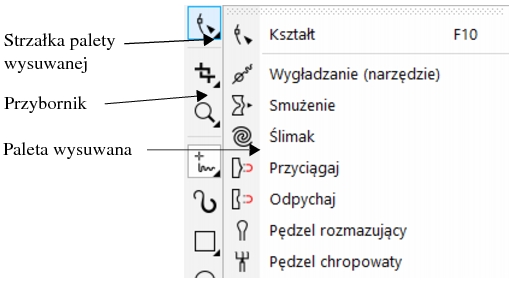

Przybornik zawiera narzędzia do rysowania i edytowania obrazków. Niektóre z narzędzi są widoczne domyślnie, inne są zgrupowane w paletach wysuwanych. Na paletach wysuwanych wyświetlany jest zbiór odpowiednich narzędzi programu CorelDRAW. Mała strzałka palety wysuwanej w prawym dolnym rogu przycisku przybornika wskazuje paletę wysuwaną. Dostęp do narzędzi z palety wysuwanej można uzyskać, klikając strzałkę palety wysuwanej. Po otwarciu palety wysuwanej można z łatwością przeglądać zawartość innych palet wysuwanych, przesuwając wskaźnik myszy nad przyciskami przybornika ze strzałkami palety wysuwanej. Możliwość przeciągania palet wysuwanych i oddzielania ich od przybornika sprawia, że zachowanie palet jest podobne do pasków narzędzi. Pozwala to wyświetlać podczas pracy wszystkie powiązane narzędzia.
W domyślnym obszarze roboczym kliknięcie strzałki palety wysuwanej narzędzia Kształt powoduje otwarcie palety wysuwanej Edycja kształtu.

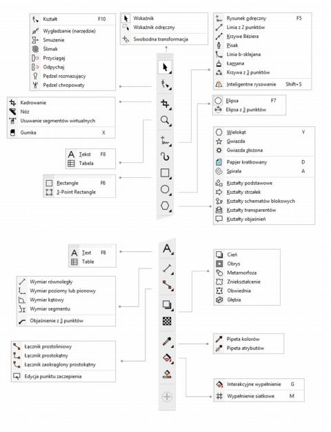

Lokalizowanie narzędzi w przyborniku
Na poniższej ilustracji pokazano inne palety wysuwane w domyślnym przyborniku programu CorelDRAW, co może być pomocne w łatwiejszym zlokalizowaniu narzędzi.
Aby włączyć lub wyłączyć wyświetlanie przybornika, kliknij kolejno pozycje Okno Paski narzędzi Przybornik.
Aby ukryć lub wyświetlić narzędzia w przyborniku, kliknij przycisk Szybkie dostosowanie i zaznacz odpowiednie pola wyboru lub usuń ich zaznaczenie. Więcej informacji można znaleźć w sekcji Dostosowywanie przybornika.
W poniższej tabeli opisano narzędzia przybornika programu CorelDRAW.
